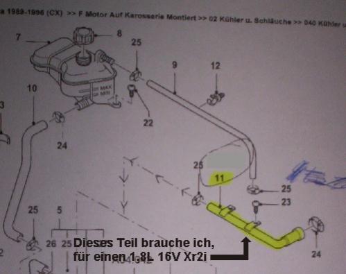

    suche dringend einen Schlauch/Rohr für meinen grade erworbenen Xr2i 16V...
    vieleicht kann mir jemand helfen... muss dringend durch den Tüv! Und das ist der einzige Mangel!
    Ich hab das Teil mal angezeichnet und als Anhang drangeschraubt... :)

    ja,kennt man das Problem.Meins war durchgegammelt,also habe ich das Rohrstück rausgetrennt und mit nem alten Schlauch und 2 Schellen
    diese Stelle überbrückt.
    Und sieht nicht mal scheisse aus!

    Wenn du keines bekommst, geh zu einem Hydraulikfachmann und lasse dir 13er Edelstahl Rohr biegen. So hab ich es auch gemacht...:ja:
