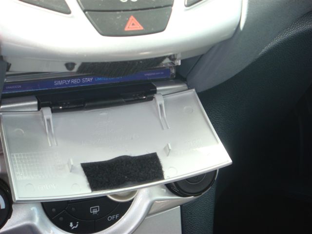

    so leute, ich hab nu bei mir die klappe auch auf bekommen, habe ein tipp für euch ohne magnete oder klettband oder so...
    da wo diese "nase" rein geht ist eine metallklammer, die 2 "nippel" die an der klammer sind müsst ihr weit nach innen drücken (biegen) dann könnt ihr die klappe ohne weiteres auf und wieder zu machen...habe es heute auch gemacht...und klappt super...das einzige was ihr braucht is ein kleiner schlitzschraubendreher...

    @son:
    Hast du mal ein Bild von dem Nippel ?
  4. Son
    Son Gast
    ne hab ich nicht, aber mach die klappe auf, die nase hat eine pfeil form und die nippel sind quasi die halterung die beim zu klappen nur dafür sorgen das die klappe nicht auf geht...
    also klappe auf machen,dann zwei nippel,links und rechts nach innen an die seiten biegen...und fertig
  5. postit2mk
    postit2mk Gast
    Und dann geht das ganze ganz einfach auf oder wie ?
  6. Son
    Son Gast
    ja also es is einfacher man bekommt es einfach mit dem finger geöffnet... also mich störts nich... kannst aber auch sone lasche nehmen (weiss jetzt nich wie ich es beschreiben soll) also handy band oder so, es um die nase legen zu machen und dann bekommst es auf... aber ich bin mit meinem ergebnis zufrieden

    Also ich hab des Ding auch grad aufgehebelt, mit 2 Schraubenzeihern, aber fein in n tuch eingehüllt gegen Kratzer ;D Habe dann auch die Metallklemmen nach innen gebogen - so rastst die Klappe noch ein und geht net stänfig auf - aber lässt sich dennoch super leicht öffnen!
