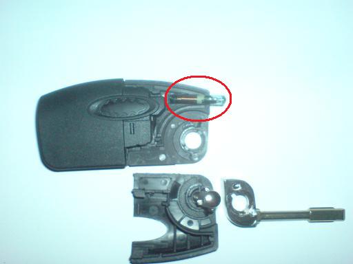

    und was sagst Du dazu:

    dazu sage ich, dass auf dem bild doch ein ganz anderer schlüssel abgebildet ist. Wir reden doch von dem Klappschlüssel.
  16. TS
    RST
    RST Gast
    das bild zeigt zwar den klappschlüsselumbau vom fofi mk7 auf escort mk7
    aber da wo der glastransbonder im roten kreis gezeigt ist, sitzt dann der chiptransbonder vom mk7.
    wenn man sich nun das klappteil und den chip in der bucht kauft , braucht man nicht seinen starren schlüssel zu zerstören
    und kann den neuen schlüssel dann mit seinen beiden vorhandenen schlüssel sogar selbst anlernen und das völlig kostenlos ;)

    Hi,
    Genau der Schlüssel, den ich umbauen möchte ...
    Giessy: wo hast Du denn das mit dem Transponder im Bart her? Gibt es auch jemand, der in seinem (egal welchem) Schlüssel keinen Transponder gefunden hat, sodass der Verdacht nahe liegt, der Transponder könnte im Bart sein?
    Genau - es ist ein ganz anderer Schlüssel. Beim MK7 ist nach meiner Recherche kein Glasröhrchentransponder, sondern so ein kleines Plastikkästchen drin und bei dem geht das selber anlernen nicht mehr oder kannst Du uns sagen, wie das beim MK7 geht?

    beim mk6 ist auch schon dieser plastikchip drin und ich habe an meinem mk6 ST auch schon einen mk7 schlüssel angelernt
    (hab nur die schlüsselklinge geändert damit der schlüssel am mk6 verwendet werden kann ) .
    gut möglich das das anlernen beim mk7 nicht mehr so wie beim mk6 funktioniert ,
    aber ich meine das das nur die fahrzeuge mit Keyfree/Keyless betrift .
    da man aber bei den funkeischlüsseln den transponder relativ einfach entfernen kann ,
    kann man ja auch einfach diesen in das klappteil einlegen , welches es in der bucht für nicht mal 10€ zu kaufen gibt ;)
    und dann spart man sich auch die ganze programierungsgeschichte . DSC02172.JPG
    wie ja schon bewiesen kann man ja auch den normalen bereits vorhandenen und angelernten starren schlüssel öffnen um den transbonder entnehmen zu können und diesen dann in den klappschlüssel einlegen auch so ist kein progen notwendig .
