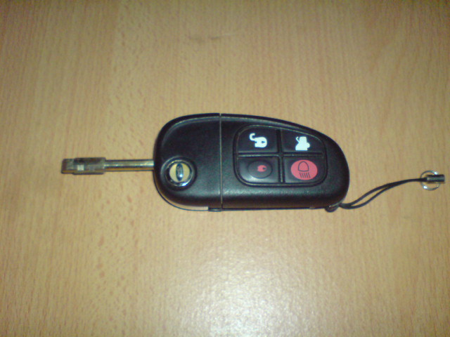

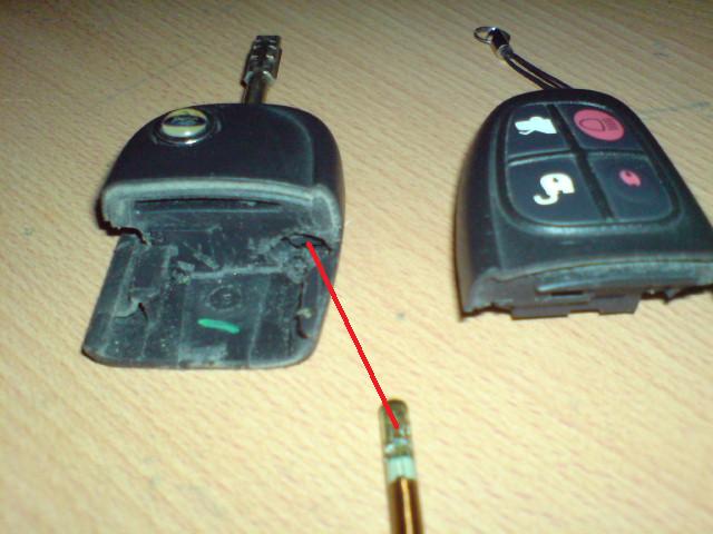

    ich hab das damals beim umbau von meinem normalen schlüssel auf den jaguarklappschlüssel auch so gemacht
    transbonder und schlüsselklinge gegen die am klappschlüssel ausgetauscht die funke angelernt und fertig
    kein progen kein fräsen nur beschaffungskosten für den klappschlüssel ;)
