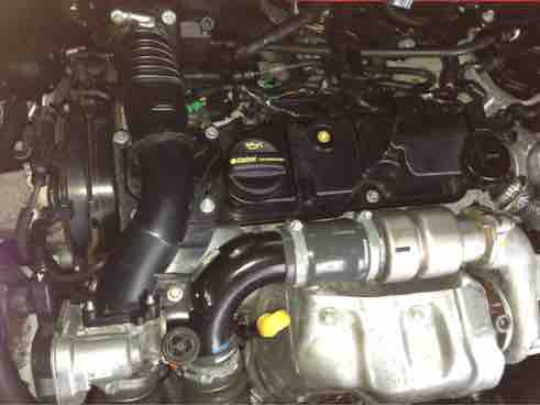

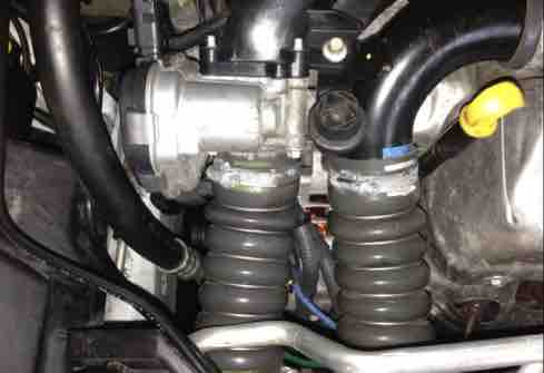

    Das Rohr, in das ein Loch gebohrt werden soll, ist vorm LLK, oder danach, jenachdem, wie man es sieht. [emoji1] ImageUploadedByTapatalk1428594245.586805.jpg ImageUploadedByTapatalk1428594295.446541.jpg
    Ich meine das schwarze geborgen Rohr aus Metall..
    Da würde ich gerne den LD abgreifen.
    Und da soll dann auch die Schlauchtülle reingedreht werden.
