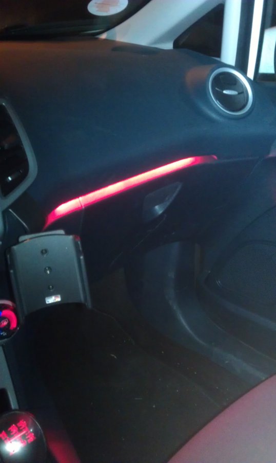

    So bin leider durch Krankheit erst heute dazu gekommen es einzubauen. sieht super aus war ein bisschen kniffelig aufgrund der kurzen Kabel meines LED streifens. Komischerweise war bei dem roten Streifen nur ein Kabel verbaut sollte aber kein Problem sein ein anderes dran zu Löten für die mittlere Beleuchtung.
    Fotos folgen wenn es dunkel ist.

  20. TS
    Kölner1987
    Kölner1987 Forums Fortgeschrittene(r)
    13. Dezember 2012
    388
    Bisschen dreckig aber wir haben ja noch Winter :D
