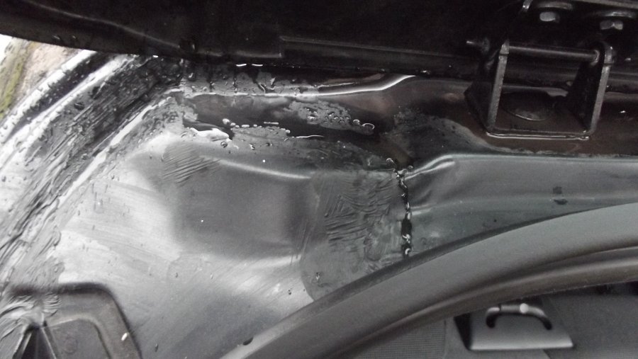

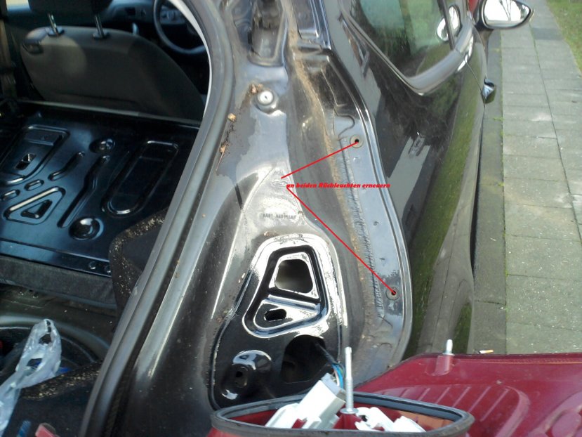

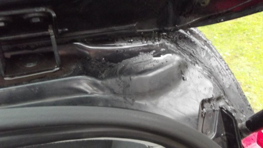

    Habe meinen Mk7 im Nov. 2009 neu gekauft. Im Januar 2012 stellte ich fest, dass Wasser in der Kofferraummulde steht. Der freundliche Fordmeister erklärte mir dass es ausserhalb der Garantie keine Reparaturen ohne Kosten gäbe. Keine Kulanz. Ich schrieb nach Ford-Köln, bekam nur die Bestätigung über die Ankunft meines Beschwerdebriefs, das wars. Also Gumminoppen raus, trockengewischt, weitergefahren. Nach ein paar Monaten und zwischenzeitlichem Regen und Waschanlage war die Mulde wieder halb voll und Schimmel unter der Rückbank und hinter dem Beifahrersitz. Wasser rausgelassen und Schimmel rausgebürstet so gut es ging. Im Sommer ging es so und im November wieder Wasser und Schimmel. Durch einen lieben Freund, der gewisse Kontakte zu Werkstätten hat, sind die Jungs dem Grauen auf die Spur gekommen. Allerdings sind drei Sachen gemacht worden, die aber nur Kosten von etwa 140 € verursacht haben, da Konnektion (Macherlohn, ein selbstgebackener Streuselkuchen) vorhanden. Man kann aber alles selber machen.
    Unter den Rückleuchten sind je 2 Dichtungen erneuert worden für die Gewindestangen, die Kofferraumdichtung wurde erneuert und die Schweißnähte oben rechts und links am Ende der Dachreling, runter Richtung Kofferraumoberseite (Beispielbild vom weißen Fiesta) müssen mit Karosseriespachtel oder Dichtmasse abgedichtet werden , etwas Wagenfarbe drauf und meiner (schwarz) ist dicht geworden. Da mein Wagen meistens am Straßenrand steht, ist das Wasser natürlich nach rechts gewandert, man sollte aber beide Seiten bearbeiten.
    Der Teppich (nur der nasse Bereich) musste zum Trocknen ausgebaut werden, weil es darunter auch nass war. Ich weiss, dass der Sitz ausgebaut wurde, weiss aber nicht was die Jungs dort gemacht haben, wegschneiden, mit dem Nasssauger oder sonst was. Für mich war dann erstmal wichtig dass nichts mehr nachkommt.
    In der Waschanlage war ich noch nicht, aber geregnet hat es schon eine ganze Menge und noch ist alles trocken. Ich werde wohl erstmal von Hand waschen. DSCN8187.jpg IMAG0320.jpg Fiesta dicht 001.jpg Fiesta dicht 002.jpg

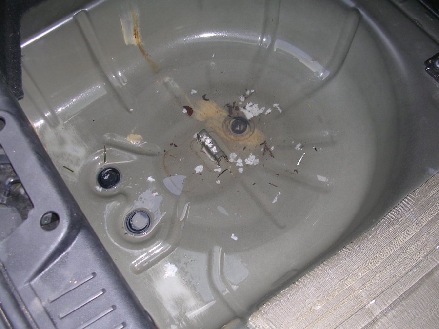

    So, Ich melde mich hier nochmal, nachdem ich mein Problem (BEHELFSMÄßIG!!) glaube Ich gelöst habe..Ich habe die Radmulde einfach erstmal mit lauter Zeitungen ausgelegt, die die Flüssigkeit aufsaugen (muss man natürlich regelmäßig austauschen).
    Jetzt -also ein paar Wochen später- ist das Auto im inneren fast komplett trocken.
    Ich hatte seitdem keine einzige von innen gefrorene Scheibe mehr, geschweige denn einen müffigen Geruch. Ich kanns kaum glauben, aber es kann wirklich sein, dass diese ganze Feuchtigkeit in meinem Auto NUR von der undichten Stelle in der Radmulde kam. Wenn Ich mal etwas mehr Zeit habe, werde Ich mir hier eine Anleitung holen und versuchen diese Stelle richtig abzudichten.
    Trotzdem vielen vielen Dank an euch!!
    Genau das war bei meinem FoFi auch das Problem..schau mal ob sich in der Radmulde Flüssigkeit bildet.
