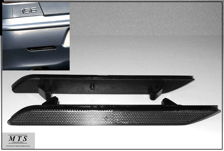

    Zur Info, die Reflektoren sind bei Fahrzeugen oft (zusätzlich) in die Stoßstange eingebaut, weil sonst die gesetzlich vorgeschriebene Einbauhöhe nicht eingehalten werden könnte. Reflektoren dürfen nicht höher als 900mm zur Fahrbahn montiert sein. Da heute viele Rückleuchten weit oben montiert sind müssen die Hersteller eben diese Reflektoren zusätzlich anbringen um eine Zulassung zu erhalten.
    Das ganze leitet sich ab aus der StVZO §53. Im Absatz 4 stehen die genauen Bedingungen dazu.
    Schwarze Reflektoren gibt es schon, nur für den Fiesta wird es wohl nie welche geben, da müsstet ihr schon basteln.
    Als Beispiel mal ein Link:
    http://www.mts-carstyling.de/auctionpix/A156RS.jpg
