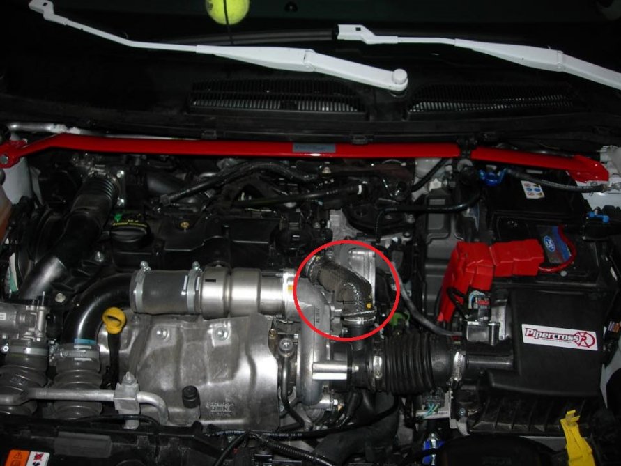

    Nun muss ich nur noch wissen, wo genau das Teil dazwischen muss
  2. Cosmic
    Cosmic Forums Inventar
    30. Juli 2004
    7.984
    7
    weiblich
    Köln, Germany
    zwischen Kurbel/Ventildeckelentlüftung und Luftfilter ;)

    Diese Stelle ?

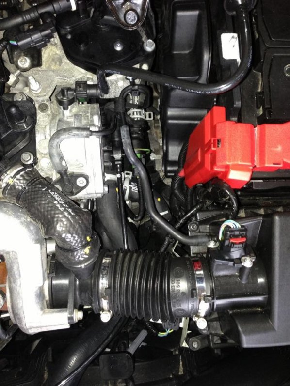

    Also wenn der OCT wirklich da zwischen diese Stelle kommt, brauch ich aber einen Tank der mindestens nen 25mm Einlass hat.

    Die Anschlüsse an Deinem Ventildeckel werden auch nicht größer sein als beim CVH, der hat 19 mm wenn ich das richtig im Kopf habe. Für mich sieht das so aus, als wäre da noch mal ein Hitzeschutz um die Leitung vom Ventildeckel zur Luftführung.

    Sodele. Hab jetzt den Schlauch mal abgemacht und gemessen.
    Das ist der Anschluss am Ventildeckel
    Da war der Rohraußendurchmesser um die 20,xx
    Das ist der Anschluss zum am Luftfilterrohr
    [​IMG][​IMG]
    Und nun? Welchen Durchmesser brauch ich nun?
    20 und 25 mm?

    Da der Schlauch immer außen drauf kommt... ;)

    Es geht mir ja dadrum, dass ich nicht kleiner als den Auslass sein darf.
    Und die Frage ist dann, ob ich bei dem 20er auch dann ein 25er Schlauch nehmen kann.
    Bzw ob das OCT Kit vom Link aus Beitrag 27 dann auch wirklich passt :)

    Tja, Du hast 29 und die schreiben 25. Ist schon nicht wenig Unterschied. Und sofern Du richtig gemessen hast...

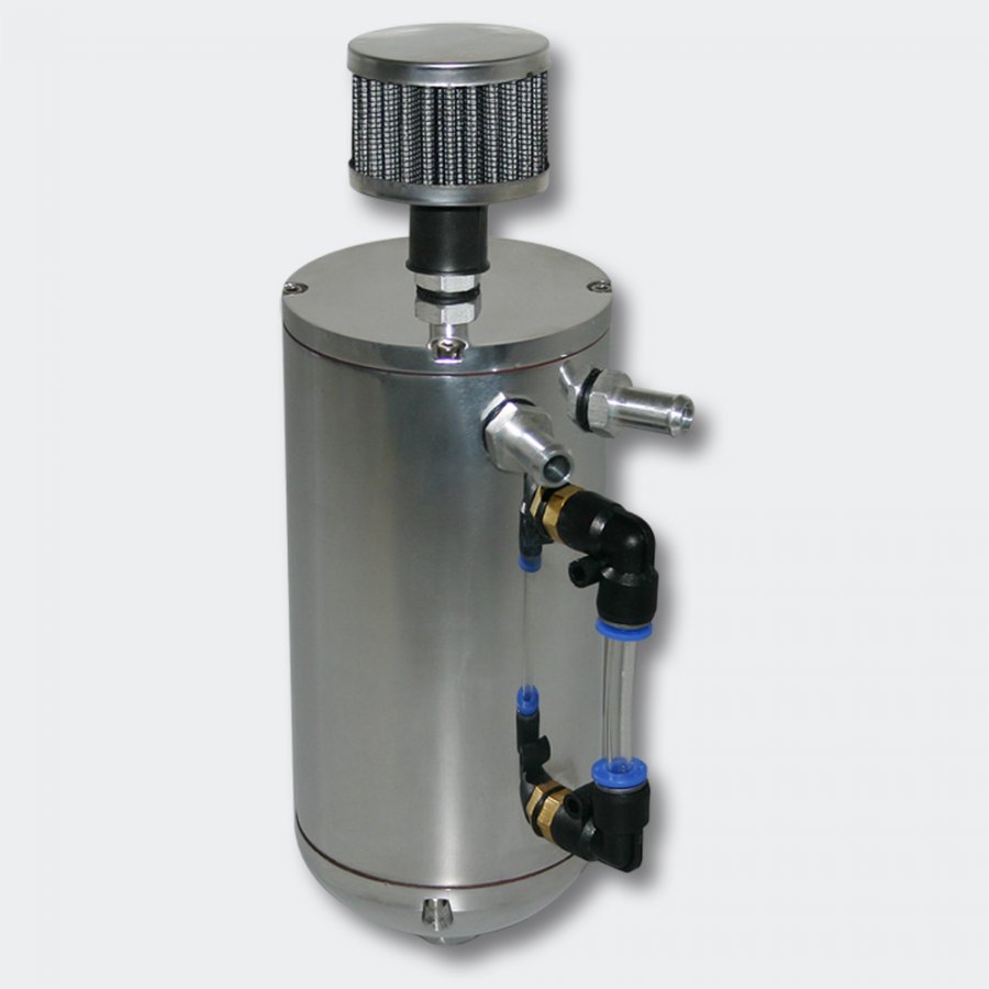

    http://www.ebay.de/itm/Ol-Auffangbe...14?pt=LH_DefaultDomain_77&hash=item56753e0036
    Wäre es möglich diesen Behälter anzupassen. (Bzw generell solche Unibehälter)
    Also, da wo jetzt der Filter oben sitzt, das Loch so weit aufzubohren, soweit ich es für die Einlassstütze bräuchte.
    Und an der Seite, ein Loch zuschrauben und das andere Loch für die Auslassstütze aufbohren.
    Dann jeweils das Gewinde reinschneiden und zwei passende Schlauchtüllen reinmachen ?
    Da es Alu ist, müßte das mit dem Aufbohren ja relative einfach sein.

    Tank kannst du jeden nehmen, kommt immer auf die Platzverhältnisse an, die das entsprechende Auto hat, zum besseren Arbeiten des Tanks, sollte der immer so nah dran sein wie möglich, und tief dementsprechend auch, sonst sammelt sich der Schmodder in den Leitungen und kann im schlimmsten falle die ganze Suppe zurückdrücken
  19. DJShadowman
    DJShadowman Forums Inventar
    4. Januar 2009
    8.832
    19
    Hamburg, Germany
    Bei dem Umgebastel kannste ja auch ne Tupperdose nehmen. Is ja eh nur ne Glänzdose mit Anschlüssen. Die Füllstandsanzeige aus den JohnGuest Verbindern sieht mir am labilsten aus.
