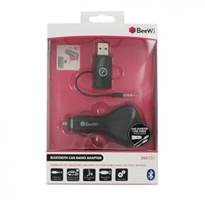

    Hab Ich mir auch überlegt nachträglich Bluetooth und FSE einbauen zulassen weil Ich nicht bis Mitte Januar auf weitere Farbauswahlen warten wollte (Wagen war für Weihnachten) und nur einer in Silber mit dem Zeug da war, die Farbe fand Ich nicht schön.
    Aber Ich denke das sind Wahnsinnige kosten und vermutlich nicht so einfach zumachen...wobei auf lange Sicht wohl günstig...aber hab jetzt endlich noch ejns dieser BeeWi BBA 101 FSE mit Bluetooth gefunden, kommt morgen und werds dann testen...kann Ich dann auch über Siri bzw. S Voice (bei Samsung) steuern.
    Ich weiss mein Kommentar schwint wenig hilfreich zusein, aber habe natürlich auch ne frage, ist das von Sony denn auch voll Bedienbar? bzw.. wäre ein Nachträglicher Einbau sinnvoll was die Nutzung an geht?

    Nebenbei, das hab Ich gekauft

    Ok und wie ist das teil von der Sprache und Lautstärke her ( RedPuma ) die Stumm Taste Geht auch
