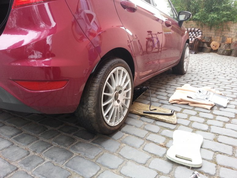

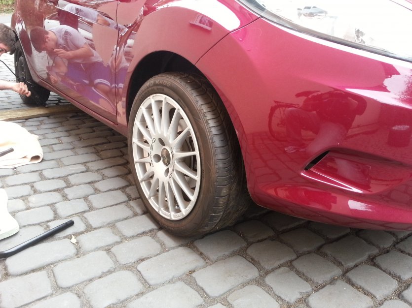

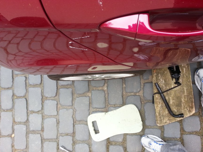

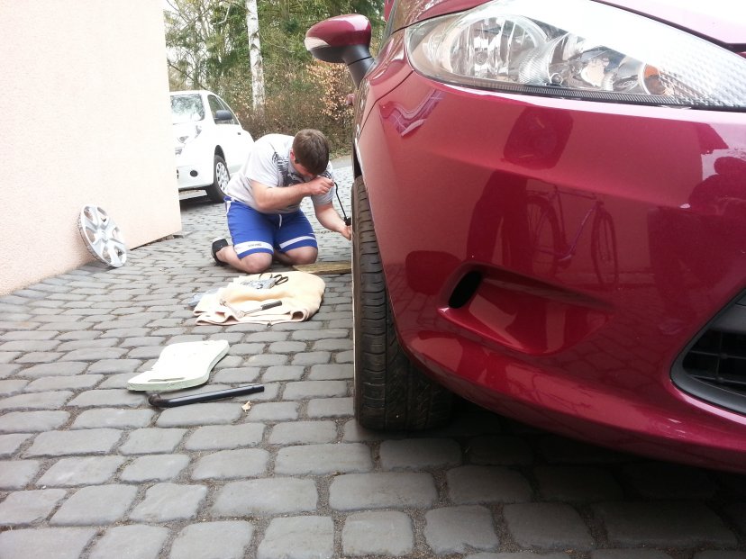

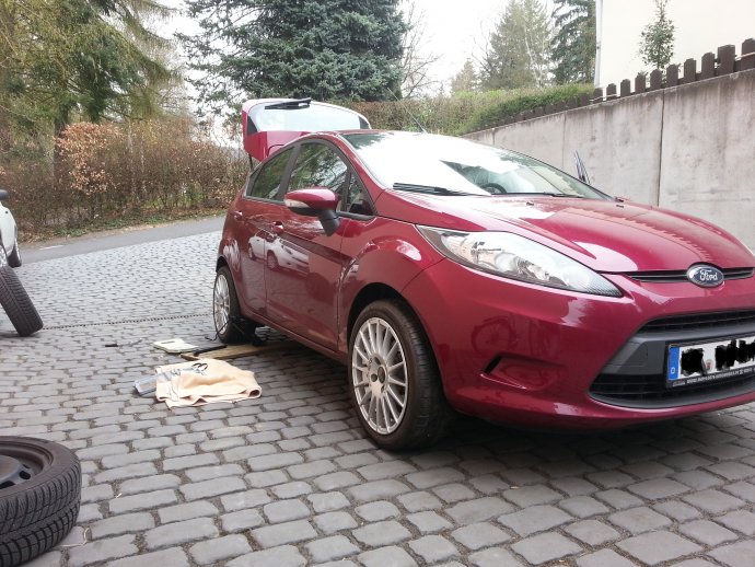

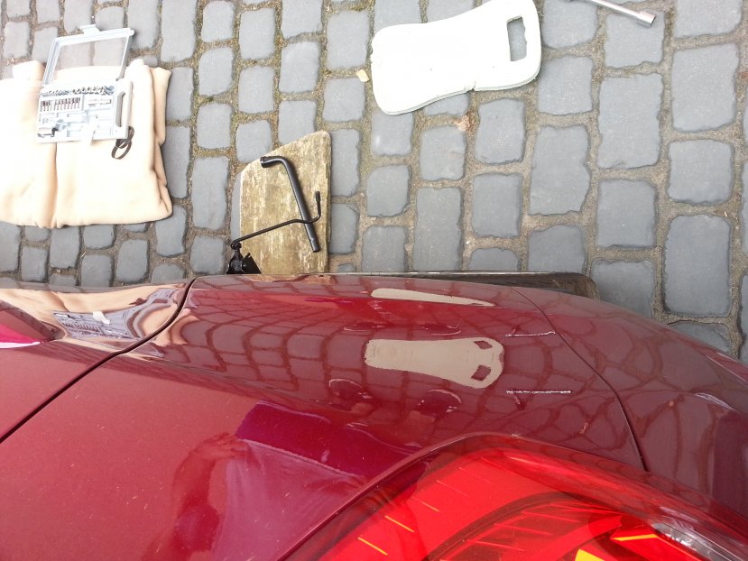

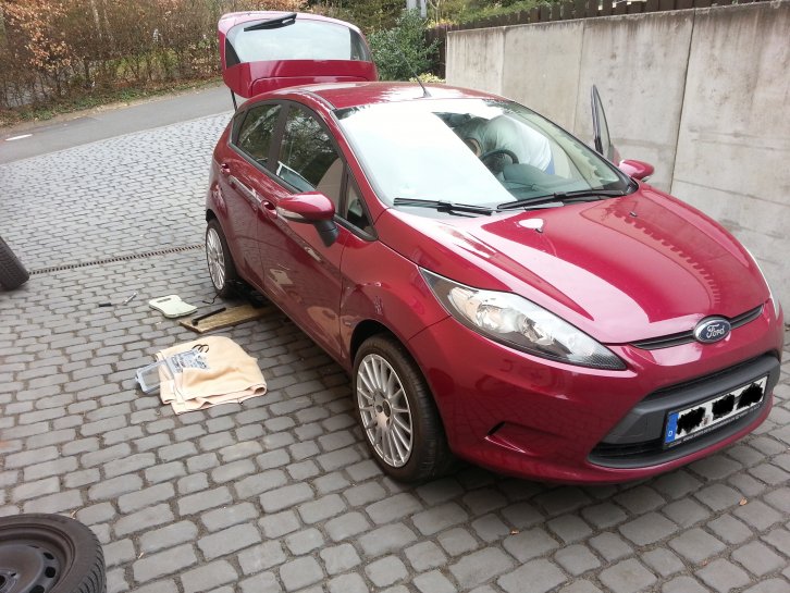

    So ich hab eben mal auf der rechten Seite die Felgen draufgemacht.
    Hier mal ein paar Fotos von vorne und hinten:
    Was meint Ihr ist das noch ok oder geht das auf keinen Fall durch den Tüv?
    Noch als Anmerkung: Im Moment sind auf den Felgen vom Vorbesitzer ja noch 205er Reufen drauf, ich werden vermutlich 195er nehmen, ich denke einen kleinen Unterschied macht das ja auch nochmal. Beim Einlenken war noch genügend Spielraum.
  19. Himbeertoni
    Himbeertoni Forums Inventar
    6. Mai 2008
    2.558
    Passt locker!
    So sah es bei meinem aus:

    sieht geil aus.
    Ich wollte auch zuerst die Superturismo Wrc haben, hab mir aber überlegt, dass das weiße bei der Farbe Hot magenta nicht so gut kommt.
    Bei Schwarz sieht es super genial aus.
    Ich werde mir einfach nun 195/45 Gummis kaufen und dann zwischen dem 2-4 Mai zum Tüv fahren(hab da Urlaub weil am 6.Mai Abschlüssprüfung :übel:)
    Ich denke mal das sollte klappen, nach deinem Kommentar bin ich da recht zuversichtlich :)
