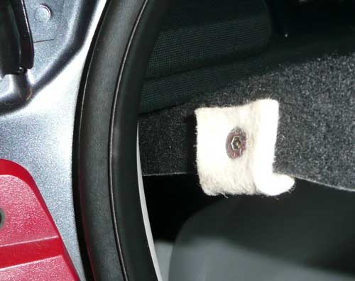

    Hi, Leutz.
    Habt ihr das bei eurem Fiesta auch, dass die Stellen, an denen die Heckablage auf den Plastikverkleidungen aufliegt, abgewetzt sind? Der Ford-Händler sagt schlicht: "das ist halt so!". Hab dem gesagt, dass so ein Scheiß nicht passieren würde, wenn die Gummistopfen in der Ablage vernünftig gearbeitet wären. Ersetzen will er die kaputten Teile jedenfalls nicht.

    Hey,
    ja, das Problem hatte ich auch, hab die Gummipuffer einfach mit Sekundenkleber festgeklebt. Hab das zum Glück sehr zeitig entdeckt, so dass sich der Schaden in Grenzen hielt.

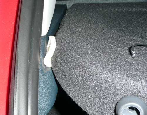

    Vielleicht ist nicht zo hübsch, aber es funktioniert.
