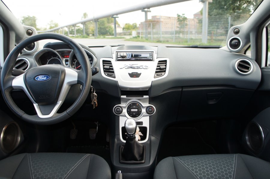

    Kommt ein wenig darauf an, was du hast und möchtest.
    Simpelste Variante wäre ein Radioadapter und eine geschlossene Blende, sprich Bedienteil und Display weg, zugunsten eines einfachen DIN-Schachtes. Ist optisch leider nicht unbedingt ansprechend, manche kleben sich auch den Fiesta-Schriftzug auf die freie Fläche, sähe dann z.B. so aus:
    Den Anhang 30553 betrachten
    (Foto von hier aus dem Teilemarkt)
    Möchte man das kleine Display weiterzunutzen bräuchte man dann einen CAN-Bus Adapter und entsprechend eine andere Blende mid Display (gibt 2 Varianten, entweder nur unten oder eine große neue für beides)

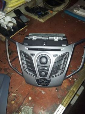

    Wenn ich das richtig im Kopf habe, kann man den Schalter bei den kleinen Radios herausnehmen und weiterverwenden (beim Sony geht es ja ganz offensichtlich nicht... aber das wird ja auch selten ausgetauscht, beim "großen" bin ich mir nicht sicher). Werden zumindest gebraucht oft ohne verkauft....

    Hm... Ich kann von meinem Sound Paket IV (Ford Radio) nur sagen, dass man den zwar abmachen konnte, aber nicht für die Blende benutzen konnte, weil man dann nur den Schalter, ohne Kontakt hinten dran hatte. Und irgendwie muss man die Knöppe ja anschließen. ;)
    Also ich sag Dir, du wirst den Knopf brauchen. Hat mich damals ich glaub 26,- inkl. Märchen gekostet.

    Ich kann mich meinen vorrednern nur anschließen du musst die Schalterkombi kaufen ein ausbauen ist nicht möglich ausser du bist gut in Platinentechnik denn es ist eine große Platine dahinter und diese müsstest du kleiner machen und die Funktionen auch dabei raus kriegen was nicht machbar sein wird weil dort ein Decoder drin steckt der die Signale in die Funktion umwandel wird. Das Display musst du mit umbauen wenn du dein LFB Funktion erhalten willst wozu du noch den LFB Adapter kaufen müsstest wobei du dann beachten musst ob du noch den alten oder schon den neuen Radio Stecker besitzt ist aber auch schon in anderen Threads hier genau erklärt.
