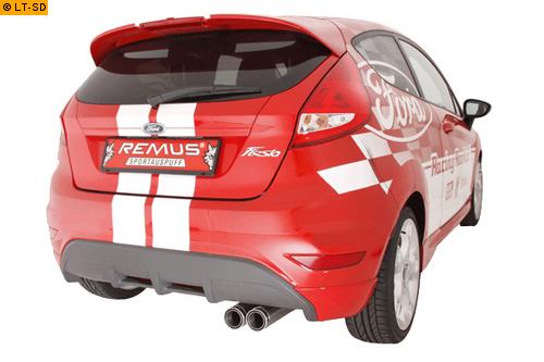

    also das bild in der gallerie vom aupuff sieht ja mal zum :übel: aus.
    was ham die da mit dem diffusor gemacht?
    1. is das def nen andrer als der aus der serie, und der sieht seltsam aus und
    2. also mit der wagenfarbe lackiert geht das mal garnicht .. bäähh, aaabbbaaa,
    3. der auspuff schaut net schlecht aus, is mal was anderes als rund oder rechteckig ...
    aber billig is der auch nich .. loder halt ... :p

    Hallo,
    na ja, die Bilder bei Loder sind wirklich nicht das gelbe vom Ei.
    Hier mal ein Pic wo es, meiner Meinung nach, schon ganz anders rüber kommt.
    Gruß
    Woelli

    ja genau schaut doch geil aus

    sag doch gleich, dass es dein töff is woelli, mann muss nur 1 mal deine Barracudas gesehen haben - das Bild vergisst man nich :D:D
    stehen die endrohre all. nicht ein bissi weit raus? oder täuscht das?

    Ne das täuscht wirklich. Wenn man Senkrecht von oben runterschaut
    sind sie sogar noch gut 1-2 cm hinter der Stossstange ;)
