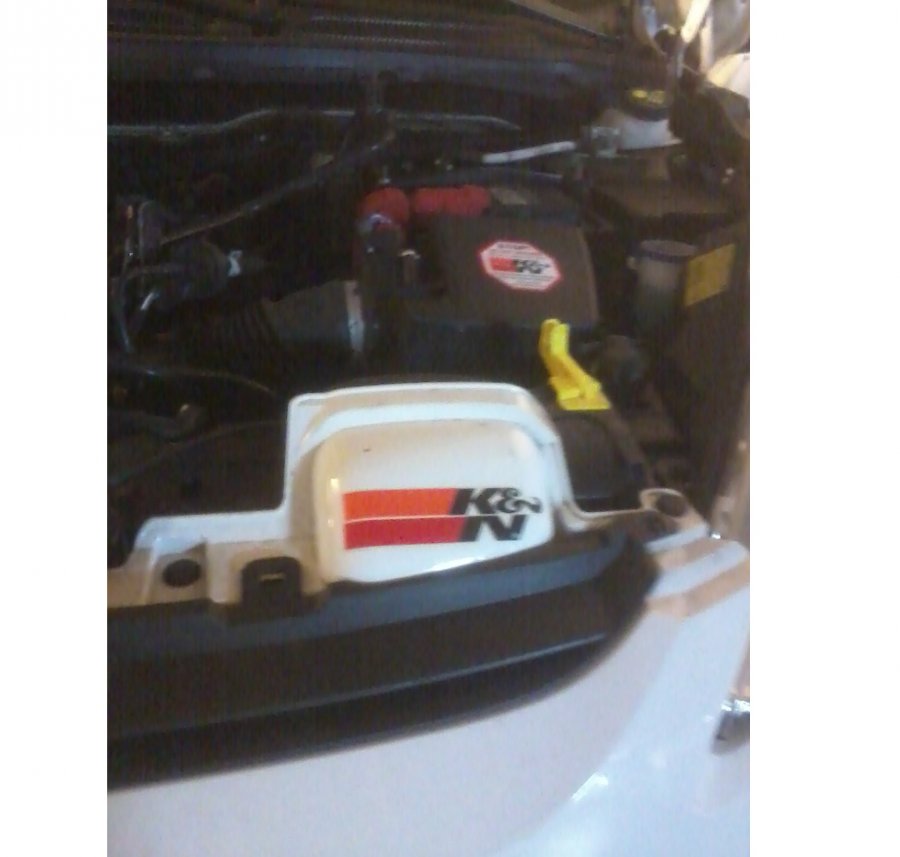

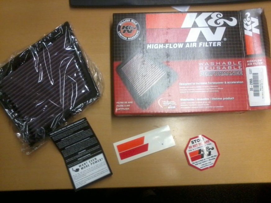

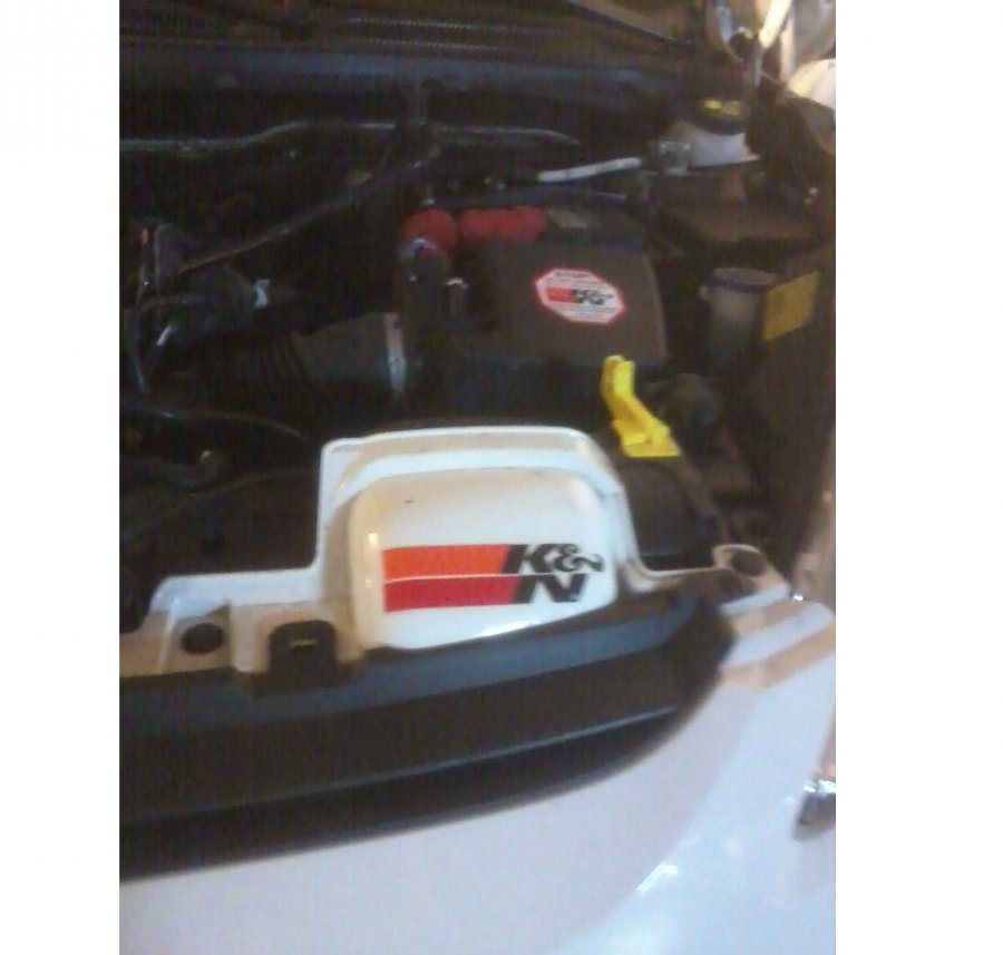

    Habe mir heute auch den K&N Sportluftfilter eingebaut
    ca. 55€ inkl. Versand.
    Hat sich auf jeden Fall - wie bereits bei meine alten Ford KA und Fiesta mk5 Sport - voll und ganz gelohnt.
    Allein schon wegen der Aufkleber :D einer auf dem Luftfilterkasten und den anderen auf dem lackierten Teil der Stoßstange (noch ein alter Aufkleber von früher mit schwarzem K&N Schriftzug)
    meinem subjektiven Empfinden nach, spricht der Motor besser bzw. direkter aufs Gas an. Spritverbrauch war nach 65 km Autobahn mit viel Vollgas bei 7.1 l/100km. (Vor dem Reset der Anzeige war ich bei über 8l)
