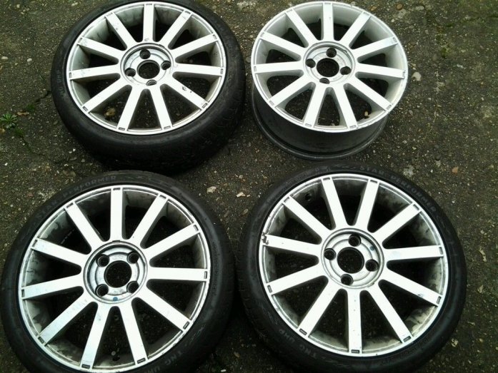

    Hallo,
    weiss jemand ob ich die St150 17" Felgen auf dem MK7.5 fahren darf.
    Gruss Ralf
  2. RST
    RST Gast
    wenn die ET passt kann man die fahren, allerdings braucht man aber wahrscheinlich eine einzelabnahme vom TÜV
    der mk7 hat bei den 17" 7J et 47,5
    und der st150 bei den 17" 7J et 52,5
    das sind 5 mm die die st150 felgen näher am stoßdämpfer sind
