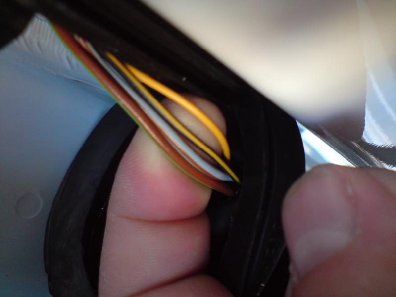

    kann mir jemand verraten ob die zentralverrieglung bei der hintertür zwei oder vier kabel hat? hab eben vier kabel gesehen zwei dünne und zwei dicke und bin in voller hoffnung das die kabel für die lautsprecher hinten schon liegen
  16. xxbxx
    xxbxx Forums Anfänger(in)
    21. August 2009
    101
    hier diese kabel mein ich
