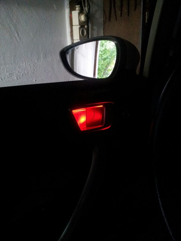

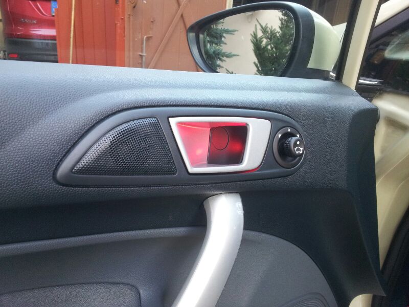

Guten Abend, ich hab mich gestern mal an der Fahrerseite versucht, war auch ganz erfolgreich (s.Bilder). Die von mir bestellten LEDs sind mal definitiv nicht zu dunkel, sogar FAST schon zu hell für eine Ambientebeleuchtung. Der Wechsel der Türinnengriffe war überhaupt kein Thema, man hat auch genug Platz, um dahinter die LED zu verbauen. Ganz mies war allerdings der Weg von der Tür in den Innenraum, eine absolut furchtbare Fummelei, einmal und nie wieder! Aber die Kabel für die Umfeldbeleuchtung zum Spiegel zu ziehen war auch nicht besser ^^ Verkabelt hab ich es noch nicht, nur gestern mal provisorisch an die Fußraumbeleuchtung gehalten. VG =)
Sehr hübsch! Allerdings hast du recht. Könnte in der Tat zu hell sein :/ Kannste noch nen Widerstand einlöten, oder?
@ mu88: Darf ich fragen ob dass volle Helligkeit ist oder mit Ablendlicht an? Weil wenn das im Stand ohne Licht an ist, ist es ja nicht schlimm, weil es wärend der Fahrt ja gedimmt ist... Edit: hab das mit der Fußraumbeleuchtung überlesen xD Also ist das ja die Helligkeit ungedimmt im Stand!! Wenn du es an die Fußraumbeleuchtung anschließt ist es wärend der Fahrt eh aus... Und bei Anschluss an die Ambiente-beleuchtung dimmt es während der Fahrt noch ;-) Also kein ding bisher, dass es relativ hell ist
