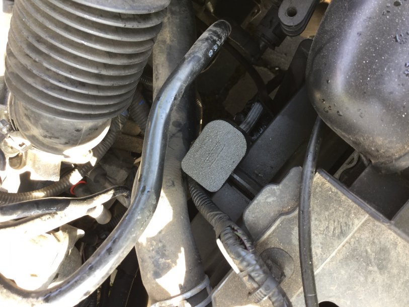

    am Freitag ist mir aufgefallen dass sich ein Fleck in der Garage unter meinem Auto gebildet hat.
    Gestern habe ich das Auto anders herum hingestellt und ein Tuch untergelegt um zu schauen ob es immernoch tropft. Dies war nicht der Fall.
    Ich habe mal unter die Haube geschaut und mir ist aufgefallen dass dieses Ventil (es sitzt über dem Lüfter für die Kühlung) Augenscheinlich die Flüssigkeit verliert.
    Ich habe versucht herauszufinden für was das Ventil ist habe aber keinen Erfolg gehabt auf dem Ventil steht "FoMoCo" CJNKA.
    Weiß von euch was das für ein Ventil ist?
    Schöne Grüße
    Uichan

    wenn du das teil in der mitte vom bild meinst , das ist die entlüftung vom getriebe ;)
    erstmal solltest du herausfinden um welche flüssigkeit es sich bei dem fleck handelt .

    Genau das meine ich dieses Schwimmbrett förmige Teil.
    Also ich kann leider nicht deuten welche Flüssigkeit es war. Sie war hell nicht allzu schmierig und hat einen komischen Geruch.
    Ich habe Ende letzten Jahres einen Schaden am getriebekasten machen lassen. Da war die Dichtung von dem Kasten nicht mehr dicht.

    Nach Katzen pissen riecht es ? Wenn du es nicht deuten kannst würde ich kurz in eine Stammwerk von dir fahren und gucken lassen.

    Über den Geruch kann man ggf. Rückschlüsse auf die Flüssigkeit ziehen. Getriebeöl oder Kühlmittel (wären bei der farblichen Beschreibung mögliche Kandidaten) riechen z.B. relativ markant. Ich nehme an, darauf wollte vanguard raus.
    Naja, oder es hat sich eine echte Katze in deinem Motorraum eingenistet :D

    Also Katzenurin und Kühlerfrostschutz riechen schon unterschiedlich. Auch wenn beides etwas in der Nase beißt ;)
    Getriebeöl kann man auch recht gut von Motoröl unterscheiden. Ersteres riecht bißchen wie ein alter Traktor. ;)

    Also wie n alter Trekker hat es nicht gerochen. Der Fleck vom Freitag ist immer noch auf dem Garagenboden.
    Ich bin mal gespannt was meine Werkstatt sagt.
    Es riecht schon etwas beißender aber nur wenn man mit der Nase nah rangeht.

    Ich meinte auch Kältemittel von der Klimaanlage, das beißt schon ziemlch (zumidnest das, mit dem ich bisher zu tun hatte)
    Kühlerfrostschutz ist ja auch nicht gelblich, sondern eher rötlich/orange (müsste es beim MK7 zumindest auch sein)

    Kältemittel ist Geruchs und farblos und nicht brennbar . Ausser es ist verbrannt oder hat sich zersetzt. Ich arbeite jeden tag damit. Ausser Ammoniak das reichste :D
    Achja und kaltemittel ist gasförmig. Das hinterlässt keine flecken. Nur das oel des Kompressor hinterlässt flecken.
