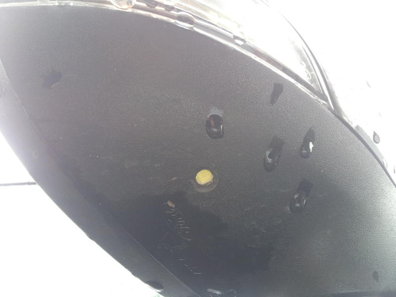

    Also, hier mal die Anleitung für die Umfeldbleuchtung :) Ich persönlich fand sie zweckmäßiger als eine UTB, da die Umfeldbeleuchtung in die Spiegel eingebaut wird und somit losstrahlt, sobald das Auto aufgesperrt wird!
    Ich bin an die Kabel der Fußraumbeleuchtung dran, zu den Farben später mehr! Leute, die keine haben, können auch an die Kabel der Deckenleuchte dran, sind die gleichen Kabelfarben...ist nur ein etwas größerer Umstand, die Kabel dann nach oben zur Deckenleuchte zu ziehen, wenn man sie durch die Kabelführung von der Tür in den Innenraum gezogen hat!
    Ich habe die Prism LED Puddle Lights genommen...normalerweiße wurden sie so gebaut, um sie mit doppelseitigem unter den Spiegel zu kleben o_O

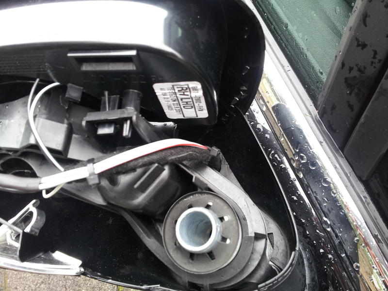

    Das wollte ich natürlich so nicht...deswegen habe ich die Spiegelkappe abmontiert, ein Loch in die Unterseite der Außenspiegel gebohrt und die LED's von innen reingeklebt....das Ergebnis sieht ihr jetzt! Ich bin damit voll und ganz zufrieden...sie sind wasserfest, strahlen hell den Boden vor den Türen aus aber kommen kommen trotzdem nicht übertrieben rüber...schick und dezent eben ;)
    Ich zeige euch es hier an der Beifahrerseite...die Fahrerseite funktioniert genauso, nur andersrum ^^

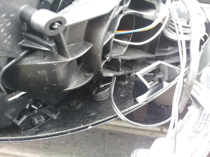

    Hier sieht ihr, wie ich die LED in die Innenseite unten in den Spiegel geklebt habe...davor habe ich natürlich das Loch gebohrt! Ich geh später mal schauen, was für einen Durchmesser das Loch besitzt...

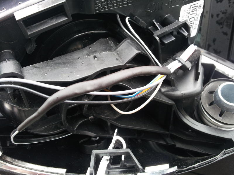

    Hier habe ich das Kabel der LED's durch ein anderes verlängert!

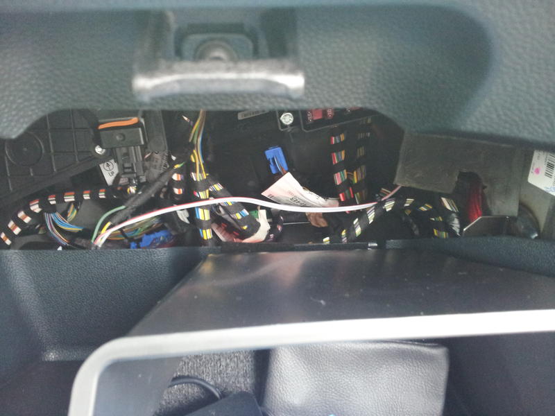

    ...anschließend bin ich mit dem Hauptkabelbaum des "Spiegelsteuerung" runter Richtung Kabelführung, um in den Innenraum zu kommen...durch ein bisschen rumgespiele bekommt ihr die Kabelführung weg! Die Dichtung an der Tür müsst ihr vorsichtig aus den "Häkchen" ziehen, um sie nicht abzubrechen!
    ...als ich mit dem Kabel durch die Kabelführung der Türe durch bin, habe ich es zu den Kabeln der Fußraumbeleuchtung gezogen...es kann sein, das bei euch die Kabel der Fußraumbeleuchtung mit Isolierband zusammengefügt sind, das müsst ihr vorsichtig mit einen scharfen Messer wegschneiden, damit ihr besser an die Kabel kommt, an die ihr ran müsst!

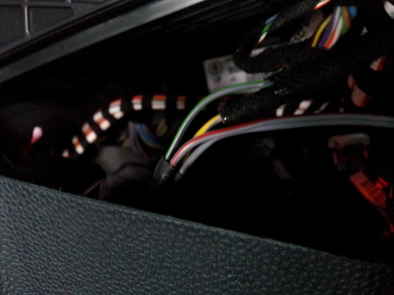

    Es handelt sich um die Kabelfarben grün-lila (verbunden mit dem schwarz-weißen Kabel der LED's) und gelb-lila (verbunden mit dem schwarzen Kabel der LED's).
    Auf dem Bild sieht ihr 2 andere Kabelfarben...das grau-rote was ihr auf dem Bild sieht, habe ich mit dem schwarz-weißen der LED's verbunden und das graue mit dem schwarzen Kabel der LED's...bevor ihr durcheinander kommt oder ich euch verwirre ^^

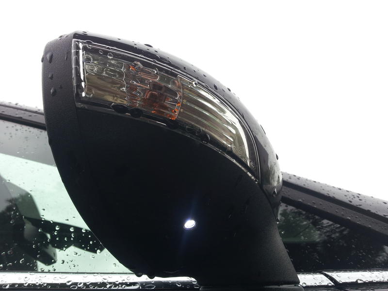

    So sieht das ganze dann ausgeschaltet aus.....
    ...und so eingeschaltet :)
