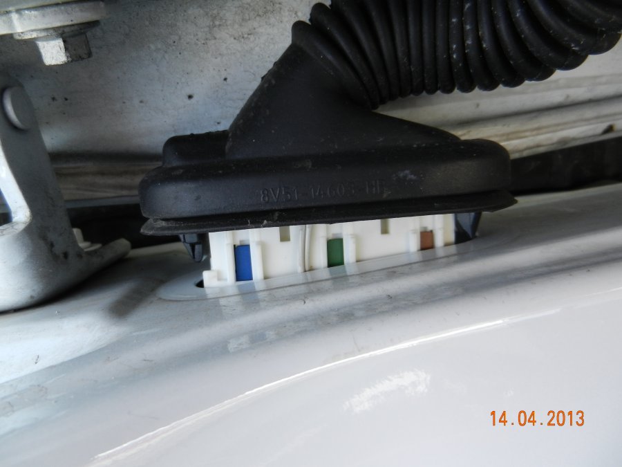

    kommt eigentlich das Kabel von der UTB durch die tür oder am türrahmen entlang? wie wird das verlegt?
  14. mp3warrior
    mp3warrior Forums Fortgeschrittene(r)
    25. Oktober 2012
    231
    Lies :p
    es geht durchs Türgummi und oben in den Türverbinder.

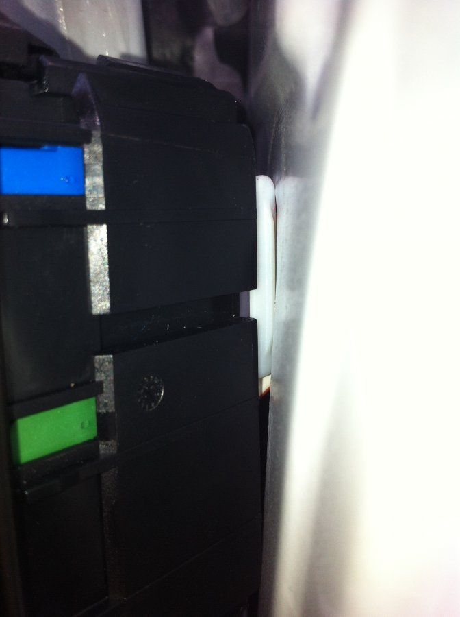

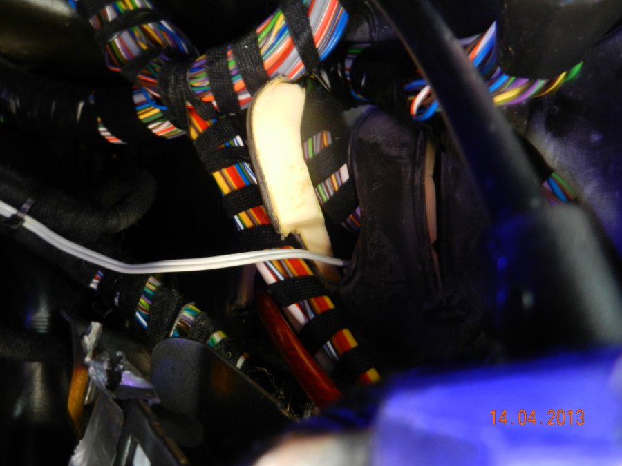

    Dennoch verzweifle ich gerade bei Schritt 5 auf der Fahrerseite. Ich bekomme dieses verdammte Kabel nicht in den Fußraum.... Durch den Schlauch ist es schon. Am Stecker vorbei komme ich auch. Aber dann verschwindet es in den weiten der Karosserie... Gibt es da auch einen Trick????
    Habe das Kabel nun erst einmal isoliert und es baumelt in der Karosserie, weil ich dringend weg muss....
    Bin um jede Hilfe dankbar....
