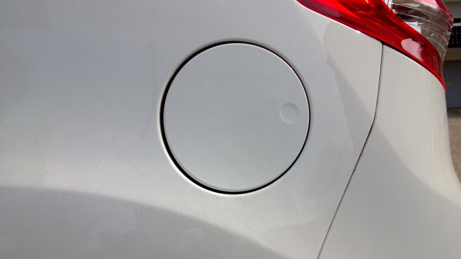

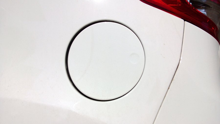

    Nun war ich beim vorgestern bei einer Fordwerkstatt in der Nähe, dort habe ich auf das Problem verwiesen. Der tolle Ford Techniker hat dann dort erstmal rumgerissen und das mit Gewalt versucht, anstatt mal irgendwie großartig zu gucken, woran das liegen könnte. Ich bin begeistert. Habe hier mal im Anhang 2 Fotos.
    Vorher:
    Nachher:

    Also Gewalt ist die Lösung? :D
    Hab ich auch schon einmal gemacht - jedoch zierht er sich mit der Zeit wieder an den Rand...
    Meiner fängt auch schon wieder an zu wandern, trotz der abgeschnittenen Nase... :(
