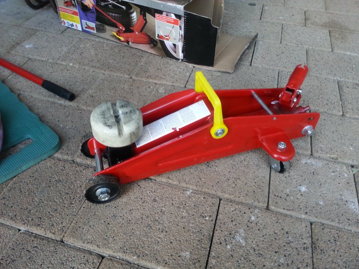

    Also ich hebe meinen immer am Falz mit meinem Rangierwagenheber an. Habe aber spezielle Aufsätze für den Wagenheber und den Falz. Ist ein Hartplastikteil (schön zäh das es nicht bricht). Zylinderform, Durchmesser schätz ich mal so auf 8cm. In der Mitte eine Nut (ca. 10mm breit, tief genug reingefräst und so kann ich den dann schön hochheben. Mittlerweile hab ich den Plastikaufsatz auch mit dem Wagenheber verschraubt das er nicht herunterutschen kann. Das Auto liegt schön flächig auf und der Falz wird nicht belastet.
    Werde die Tage wenn ich Räderwechsle mal ein Bild davon machen.

    Also hier wie versprochen ein Bild von meinem Wagenheber.
    Ist ein Hartmplastikteil mit eingefräster Nut und großem Loch für die Befestigung.
    Hab einfach den Stahlteller, der Original am Wagenheber befestigt ist abgeschraubt und den Plastikbobbel mit derselben Schraube aufgeschraubt. Hällt bisher immer sehr gut. Hatte den Plastikbobbel früher nur auf dem Wagenheber aufgelegt aber das war direkt Plastik auf Stahl und somit zu rutschig. Holz dazwischen ging auch nicht da er sonst nicht drunter gepasst hätte.
    Die Nut in dem Plastikbobbel ist etwas tiefer als der Falz am Auto hoch ist und auch etwas breiter. Somit kann ich den Wagenheber schön auf dem Walz auffedeln und drück mir den nicht krumm da das Auto ja links und rechts vom Fald gehalten wird.
    So muß ich jetzt eben immer kurz auf dicke Holzbalken drauf fahren, dann passt der Wagenheber drunter. Hehe, nur beim Ablassen nicht vergessen die Hölzer wieder unter die Räder zu legen. Sonst habt ihr eine Luftnummer. :D
