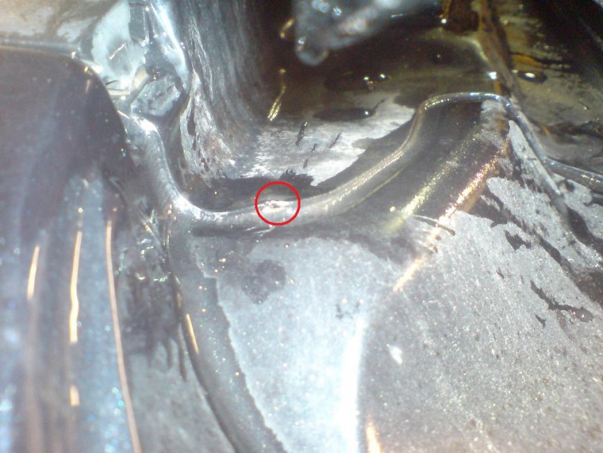

    Danke Leute für die vielen Infos :)
    leider ist es nicht die Heckklappe, habe den Wagen gestern Abend wieder bekommen aber nur mit Fahrer und Beifahrersitz drinnen, Teppich etc pp ist raus, so wie es aussieht ist es ein riss in der Versieglung, hinten an der Beifahrerseite, nur leider dringt kein Wasser in der Waschanlage ein sondern nur beim fahren wenn es regnet.....
    Also heißt es jetzt auf Regen warten.
    Werde davon aber mal ein paar Fotos machen und wenn es soweit ist werde ich euch berichten wo dass Wasser herkam.
  7. TS
    chrossi
    chrossi Forums Neuling
    17. Januar 2012
    14
    sorry verschrieben der riss ist hinten an der Fahrerseite im Fußraum
