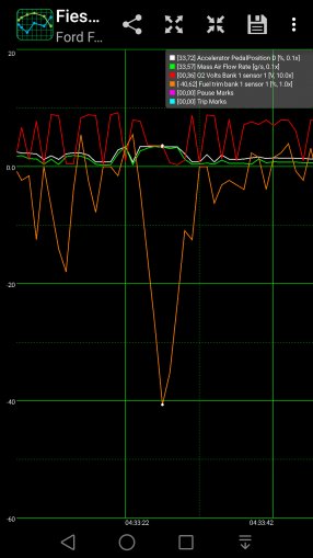

    Ich habe mir jetzt über eBay einen BT OBD2 Adapter und die App Torque gekauft. Bin mal gespannt ob ich etwas sehe. Werde die Realtime-Charts mal posten sobald ich alles habe und ich Daten ermittelt habe.
  6. TS
    SpoOokY
    SpoOokY Forums Neuling
    10. Juni 2016
    9
    So, ich habe jetzt mal via Torque App gelogged und in der Tat exakt die beschriebene Situation auf dem Screenshot eingefangen. Wie man sieht bricht der STFT komplett ein und der Motor bekommt keinen Treibstoff mehr. Das Gaspedal generiert ein Signal, am Poti liegt es also nicht.
    Das Signal der Lambdasonde gleicht in der Situation eher einer konstanten Gerade, schwankt also nicht mehr.
    Was meint Ihr, Zündkerzen oder Lambdasonde? Gibt es weitere Signale, die hier hilfreich wären?
  7. toette
    toette Forums Neuling
    24. März 2009
    61
    ...die Sonde...kommt mir seeeehr bekannt vor. Genau, wie von Dir beschrieben, "Flatline" der Sonde und STFT ins Bodenlose.

    Soooo, die neue Lambdasonde ist installiert und der Wagen läuft wieder perfekt. Richtig frech von Ford finde ich, dass die ab Werk eine komische Fingersonde mit fest angeschweißtem Hitzeblech und anderem Gewinde verbauen. Dadurch kann man quasi nur die Originalkerzen mit speziellem Werkzeug verbauen. Meine Werkstatt musste die alte Sonde abschneiden, rausdrehen, das Gewinde anpassen und die neue Sonde einbauen. Hat insgesamt 4 Std gedauert. Aber nun läuft er wieder wie eine 1 :)
