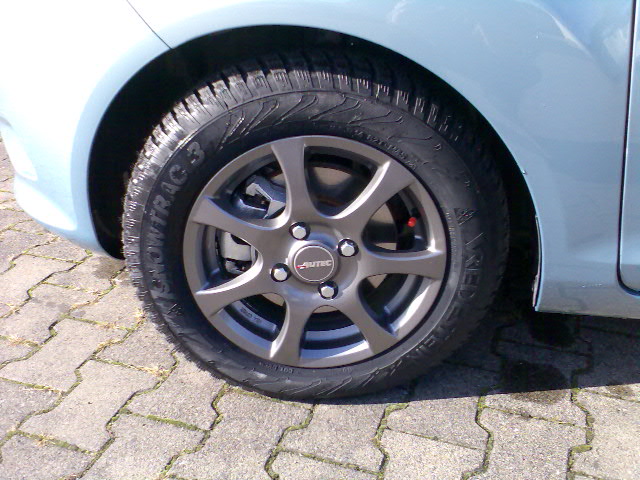

Anthrazitfarbene Alufelgen in 14" gekauft? Also ich haette mir den Aufpreis wirklich gespart, gegenueber Stahlraedern. Deine Reifen+Radkombi sieht nicht schlecht aus, so ist es nicht, aber der optische Unterschied hierzu Img 0382 : Winterreifen : Ford Fiesta Mk7 : #203073680 ist doch wirklich minimal. (Das ist nicht meiner in dem Bild) Ps, welche Winterereifen faehrst du jetzt?
Hab' seit vergangener Woche Vredesteins Snowtrac 3 auf Autec Zenit in anthrazit in der Dimension 175/65 R14 drauf. Gekostet hat's 125 EUR je Rad.
