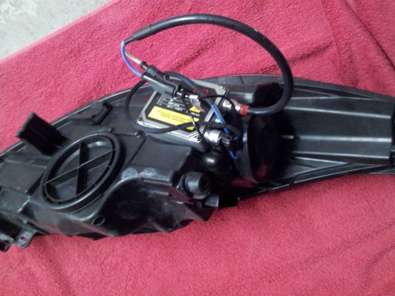

    so hier meine fotos:
    L+R xenon 4300k
    L halogen (nightbreaker) + R xenon 4300k
    L+R halogen (nightbreaker) --> die helligkeit täuscht, da ich da schon die motorhaube runtergeklappt hatte und die kamera somit eine andere helligkeit hatte... Den unterschied sieht man am besten vom 1. zum 2. bild..

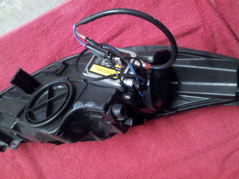

    Scheinwerfer von unten (steuergerät ist mit industrieklettband befestigt)
    Simpel anzuschließen... kann jeder
    hoffe, dass es euch weiterhilft!!

    wow nice...du hast linse oder?

    Welches Klebeband hast du genau genommen?! Suche noch ein gutes, da die Verbindung ja auch einiges halten soll....
    Habe im moment zwar fest, genauso, allerdings mehr schlecht als recht und fahre mit keinen guten Gefühl....
  8. ullzo
    ullzo Forums Semi-Profi
    7. Juni 2009
    500
  9. Partyboy
    Partyboy Gast
    Das ist nur Klettband ^^?! Und das hält so Bombe?! Naja gut... Vielen Dank, wobei ich muss sagen, Klett wäre jetzt meine letze Lösung gewesen :D

    also das kit ist von lichtex, ist mein 2tes, da das erste nach ca 2 jahren ein steuergerät kaputt war... brenner sind 4300k hab aber auch noch 5000er zuhause rumliegen... die lichtausbeute ist im vergleich zu halogen (auch in den linsenscheinwerfern super... möchte ich nicht missen...)
    das 2te paar scheinis hab ich mir durch zufall in der bucht für 50er inkl. aller leuchtmittel geschossen... ansonsten würd ich halt sonst immer zurückbauen...
    das klettband hab ich deshalb genommen, da wenn man das zurückbaut sonst die steuergeräte net abbekommt bzw wieder richtig fest (bei meinem 1. kit hatte ich solch 3m klebepads dazu, die haben gehalten wie die pest allerdings konnte ich diese nirgendwo nachkaufen und hab mich deshalb für dieses klettband entschieden.. und das hält auch super, da man die dinger ja net dauern dran und wieder abmacht.)
    mfg
    edit: die bilder wurde am tage in der geschlossenen garage aufgenommen, wäre es dunkel gewesen hätte ich draußen bilder machen können...
